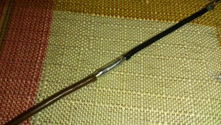

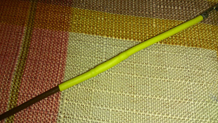

Поверх спайки 2 слоя термоусадки.
Проводка. Цвета не по фен-шую :( Далее была полностью замотана в черную глянцевую изоленту. Для (+) подсветки заюзал пустой пин(1) в коричневом разъеме.
