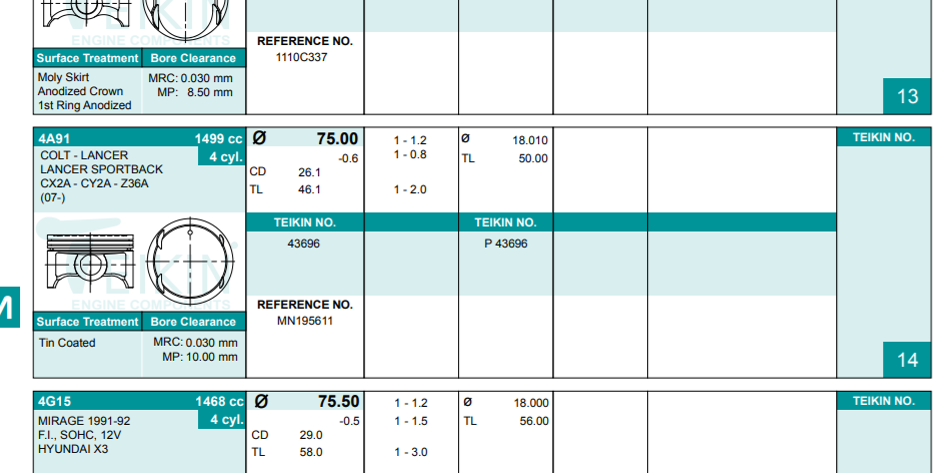

Вот нашел поршни на 1,5, на емехе,в аналоге нашим поршням
идут два номера
Teikin 436963STD
Teikin 436964STD
последние цифры-как я понял-это количество в упаковке..... т.е

Таки разобрался с номерами на поршня - в каталоге
Teikin 436963STD - это на двигатель с 3мя цилиндрами-3А91,
но все размеры один в один с 4А91

Кстати- у нас наверное маслосъемные кольца самые тонкие в линейке
мицу.Там на сайте Teikin отделать нечего глянул размеры
других колец - двиг G15В- диаметр поршня 75,5 -
маслосъемные - 4 мм(!!!!) - как два наших, есно там все соберет что лишнее на цилиндре
