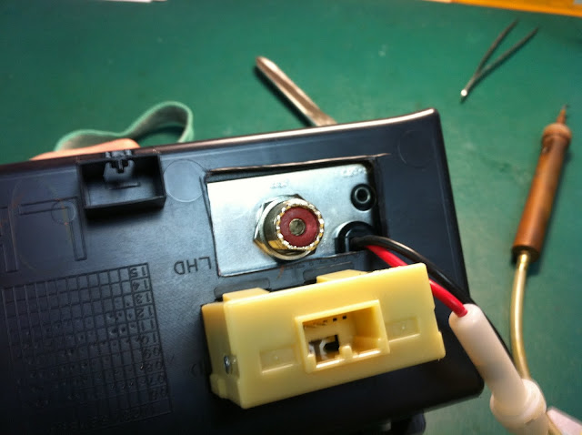

В общем для начала разобрал пол торпеды чтобы достать ящик который под крутилками кондея.
Режим отверстие под разъем и питание, малость много срезал, но пофиг.
Вид сзади
Затем пилим сверху прорезь под кронштейн крепления, предварительно подогнув его чтобы он вплотную садился на станцию.
Родные барашки пришлось подрезать часть винтика, чтобы влез. В итоге чтобы прикрутить рацию промучился час, прикрутил только на один барашек, второй никак не хотел прикручиваться, в итоге саморез решил проблему ;D Фиг теперь кто скрутит ;D

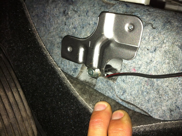

Минус станции короткий на ближайший болт

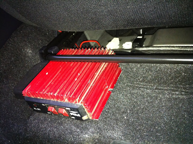

Усилок поселился под сидушкой, закреплен на липучки одежные. Минус там же по сидушкой болтом.
В итоге получилось вот так

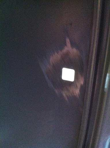

Антенну решил ставить на место штатной радио-антенны. Разобрав всю обшивку снимаем штатную антенну
Шкуркаем до металла в последствии мазюкаем литолом ;)
Гнем кронштейн причудливой формы и на заклепки к усилителю крыши
Ставим антенну, кабель пробросил по центральной стойке где ремень безопасности, далее к усилку под сидушку.
Полученный результат
