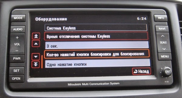

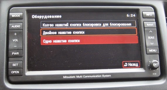

Добавлю еще пару пунктов:
Если активирован "мертвый замок", то в оборудовании появится такой пункт:
Можно выбрать через сколько нажатий на кнопку закрытия будет активирована данная функция.
А если установлен штатный дистанционный запуск, то можно включить подачу звукового сигнала при повторной попытке запуска двигателя.
