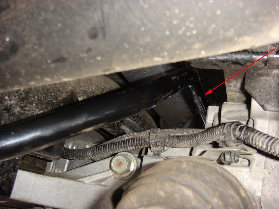

Valeronn писал(а):После рестайлинга задний стабилизатор убрали и на 1,8... и банка глушителя не посередине вдоль бампера, а прямая как на 9-ом Лансере. Вот и возник вопрос встанет ли задний стаб с "прямым глушитилем"?
а так же убрали крепеж с рычага, за который крепится стойка стабилизатора.
придется искать или старые рычаги на разборе или приваривать свои.
поэтому осматриваем задние рычаги на предмет крепления для стоек стабилизатора, чтоб не получилось что стаб и стойки купили а крепить не к чему.
ищем вот этот превариный крепеж. (отмечено стрелкой)
